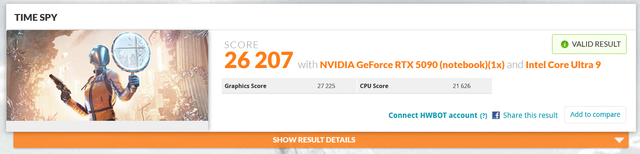

New TimeSpy high score for me.
RAM at 7000MT/s:
tCL : 36
tRCD/tRP : 42
tRAS : 72
tCWL : 34
tFAW : 24
tREFI : 30000
tRFC : 560
tRRD : 4
tRTP : 12
tWR : 48
tWTR : 14
tRFCpb : 300
tRFC2 : 400
tRFC4 : 300
tRRD_L : 12
tRRD_S : 6
tWTR_L : 24
tCCD_L : ?
tCCD_L_WR : 64
tWTR_S : ?
NMode : 2?
VDD : 1250
VDDQ : 1250
VPP : 1825
The 2 timings with ? will automatically crash if changed.
Any other suggestions for tightening timings/increasing voltage?
